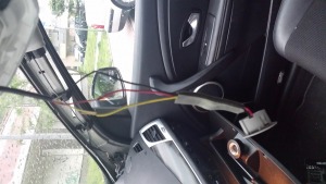

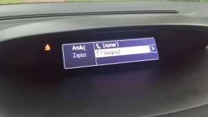

przeprowadziłem dzisiaj w aucie wymiane radia na takie z BT. Wymieniłem również ekran oraz manetke sterowania radiem, dołożyłem również mikrofon. Po pierwszej fali radości okazało się że mikrofon nie działa :(. Telefon Samsung S4 elegancko się sparował z radiem ale podczas rozmowy osoba po drugiej stronie nic nie słyszy. Zauważyłem również że przy probie dodania nowego kontaktu i dołączenia do niego głosowego wybierania również nic się nie dzieje. Tak jakby ta opcja była niedostępna. Może już ktoś spotkał się z takim problemem.
No to może zacznij od sprawdzenia mikrofonu czy jest OK i czy prawidłowo podłączony - np. próba z innym telefonem ? Też mam S4, ale radio bez możliwości wybierania głosowego, nawet nie ma takiej opcji. Kwestia wybierania głosowego była problematyczna, któraś tam aktualizacja w ogóle wycinała taką możliwość. Z tego co pamiętam wrócili do tego dopiero w tych nowych wersjach z ekranem dotykowym.

W sensie zamienić kolory i połączyć zółty z czerwonym ? A w jaki sposób mogę sprawdzić czy mikrofon jest sprawny ? Posiadm również nr częsci: 8200 536 605. W renault stwierdzili ze mikrofon powinien pasować i działac bez problemu.
Sukces udało sie :) wszystko działa wystarczyło połączyć zółty z czerwonym i czerwony z zółtym :D nie wiem gdzie tu logika
