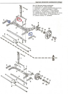

Mam takie pytanie - Co o tym sadzicie ? śruba mocująca amortyzator wypadła z jarzma belki tylnej. Czy to oznacza belkę do regeneracji, czy mocowanie amortyzatora? To jest prawy tył.
Zawieszenie jak widać - jest gwintowane.

Teraz bardziej naświetliłeś sprawę, wg. mnie belka tylko na złom wychodzi na to że śruba ukręciła się dawno temu i nie trzymając się na całym gwincie w trawersie wyrwała część trawersa w której się jeszcze trzymała...
Merkaba a jesteś pewien że tu o śrubę chodzi ? Ten element bardziej przypomina trzpień, który wchodzi w belkę na wcisk. Ani ten trzpień ani miejsce w które wchodzi w belkę - nie jest gwintowane. Jak uważasz ?
Tylko wg. rysunku technicznego jest to integralna część belki i nie jest osobno. Chybna że to jakiś dodatek do wzmocnienia układu z powodu gwintowego zawieszenia.
W czerwonym kółku.
Edytowane przez Prezes
Zanim zacząłbym się rozglądać za belką, w pierwszej kolejności wykręciłbym urwaną śrubę. Potem wyczyścił gniazdo i wsadził element, który został przy amortyzatorze. Znalezienie odpowiedniej śruby nie powinno być trudne, zgodnie z sugestią Merkaby. Następnie wcisnął bym tuleję w gniazdo w belce i skręcił wszystko na nowo. Jeżeli nic nie będzie się tłukło to bym tak zostawił. Koszt praktycznie zerowy w porównaniu z wymianą belki i dodatkowo nie wiadomo w jaki stanie.
Przemo, z tego co widziałem, to śruba wchodzi w trzpień. A z kolei trzpień wchodzi do gniazda belki. Gniazdo belki nie jest na przestrzał. Czyli to zagłębienie na końcówkę trzpienia, a nie otwór na przelot. Wydaje mi się, że chyba jedynym rozwiązaniem jest zastosowanie uszczelkowanej śruby i przewiercenie gniazda gdzie wchodzi trzpień. Poprowadzenie śruby, i dokręcenie już po drugiej stronie otworu (przewiercenie gniazda na wylot). Czyli tzw. spięcie na sztywno. Oczywiście gniazda trzeba będzie także zagwintować, ale że belka jest żeliwna chyba to spokojnie powinno trzymać.

A po co osłabiać gwintem to co gwintu nie posiada?? Pozbądź się obydwu części zerwanej śruby i zastosuj taką o odpowiedniej wytrzymałości i długości, gdzie gwint jest tylko na jej końcu do zakręcenia nakrętką samoblokującą i po sprawie.
W moim sceniolu I ph I, cięższym od qpety wyglądało to tak:
Tylko jedna śruba średnicy 10 albo 12mm na przelot, wkręcana w gwint ale bez nakrętki z zewnątrz
