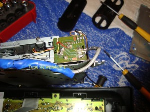

okej wpiąłem się lecz dzwięk jest bardzo nie czysty. zapodam zdjęcie tego układu. Robiłem na szybko więc połączyłem to i dałem na izolacje bez lutowania ale raczej chyba przez to nie było by aż tak nie wyrażnie słychać..

Podlinkowałeś moje fotki to powiem Ci, że mam dokładnie ten sam problem po dziś dzień. Sugestia kolegi lucas71 okazała się nieskuteczna, gdyż dźwięk nadal jest nieczysty. Wcześniej wlutowałem do innego układu to efekt nieczystości dźwięku był taki sam, a różnica polegała na tym, że dźwięk z mp3 był słyszalny nie wtedy jak zasymulowało się wrzucenie kasety, ale wtedy jak symulacja nie była zrobiona...Myślałem już o wpięciu się właśnie tam w płytkę przy kasetach, ale zrobiłeś to i jak widać efekt ten sam :/

Przecież pisałem żeby wlutować się za układem wzmacniacza kaset, a z tego co widzę Ty wlutowałeś się pomiędzy głowicę a wzmacniacz.

Ja po prostu wlutowałem się w kable nr 1. Tak jak pisałeś po układzie się wlutowałem
