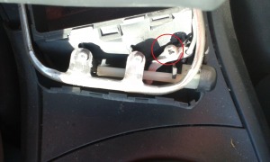

Witam. U mnie też ta sprężyna się wyrwała mógłbym prosić o fotkę jak ta sprężyna ma być bo za licho nie mogę tego złożyć. Dzięki.

Witam. Popsuł mi się przycisk od zwalniania hamulca ręcznego, po rozebraniu okazało się że wyrwała się śrubka z plastiku. Mam problem jak teraz wszystko zamontować na swoje miejsce . Mógłby ktoś przesłać fotkę jak tam jest zamontowana sprężynka z resztą, będę wdzięczny. Pozdrawiam.

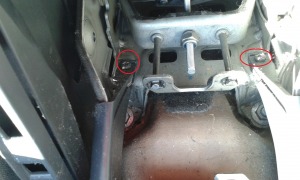

Przesyłam zdjęcia tak jak prosiłeś .Śrubki do wykręcenia są zaznaczone oraz masz też zaznaczony wkręt, który teraz pracuje za oś . Po wykręceniu tych dwóch śrubek musisz z czuciem rozłączyć obie części rączki 9zresztą na fotce widać zaczepy mocujące .Przednią część schowka należy pociągnąć górą do przodu i wyciągnąć z czuciem tam nie ma żadnych śrub.Powodzenia
