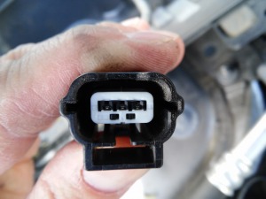

Ma ona chyba 5 pinów (nie pamiętam dokładnie). Ku mojemu zdziwieniu okazało sie po rozebraniu popdszybia, że moja wtyczka ma tylko 3 piny jest dużo mniejsza i nie pasuje do tej syreny. Na Allegro nie widzę syren z 3 pinami. Zna ktoś z kolegów temat? Bo znowu coś zmienili francowate...
A tu moja wtyczka:

Może masz u siebie wtyczkę od głośnika HF? Jak nie masz Hands Free to wtyczka pewnie jest niepodłączona.
Jak masz HF i alarm fabryczny (albo dokładany) to masz tam dwie oddzielne wiązki, dwie wtyczki i centralkę alarmu i głośniczek HF.
to o tym nie wiedziaem mam jeden kabelek i nie mam HF więc pewnie nie mam instalacji alarmowej :angry: ...
