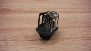

jeśli masz taki element wkręcony w obudowę wentylatora przy chłodnicy, to sprawdź, czy nie jest spalony, ewentualnie czy wtyczka kontaktuje. Sprawdź czy rezystor ma przejscie(pod spiralą. Mi klima się też nie załącza ale dlatego, że mam ten element przepalony-przynajmniej tak wyczytałem ale nigdzie nie wyczytałem, jaką wartość powienien mieć-jeśli to rezystor, albo na jaki prąd powinien być, jeśli to bezpiecznik (jeśli możesz to napisz jakie masz tam wartości Ohm).

Dopiero teraz skojarzyłem co to jest. Odpowieda za regulacje 1 i 2 biegu wentylatora. Wentylator u mnie nie załącza się na 1 biegu i z tego co pamiętam nawet poprzez zworę na przekaźnikach i tak mam tylko 2 bieg i to na obu przekaźnikach. Spróbuje to wymontować i dam znać jutro co z tym rezystorem.

Spirala-rezystor z bezpiecznikiem termicznym (element nr 321), wisi na zasilaniu wentylatora chłodnicy i zasila go na 1.biegu poprzez przekaźnik G. 2.bieg leci bezpośrednio z przekaźnika C.

Wymiana rezystora na chłodnicy pomogła- wentylator już załącza się i reaguje na przycisk klimy.
