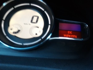

Witam mam ten sam problem !!! ale zauważcie że problem nie dotyczy tylko samochodów z LPG zasilane benzyną też to maja, w serwisach jak to w serwisach podpinają kompa nic nie ma to nie ma. Rozwiązał możne ktoś ten problem ????? Ps. w załączniku umieściłem komunikat z w/w problemem

Witam,
mam taki sam problem jak opisane powyżej. Samochód gaśnie przy dojeździe do skrzyżowania i redukcji biegu.

Właśnie mi żona zameldowała, iż przy dojeżdżaniu do skrzyżowania na wciśniętym sprzęgle wywaliło "ESC wyłączony" i samochód zgasł. Od wyruszenia na zimnym silniku minęło może 1-2 kilometry. Temperatura zewnętrzna iście letnia. Klimatyzacja włączona. Gazu nie mamy. Dodatkowo rano mam takie objawy z falującymi obrotami:

2. Bład ESC i gaścniecie silnika przy dojezdzie do skrzyzowan tuż na początku jazdy i UWAGA! (ten sam blad i gasniecie silnika przy 120km/h na obwodnicy!)
