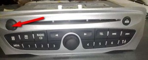

Witam. Zakupiłem Meganke III 2011r z nawigacją, Samochód był po lekkiej kolizji, wymieniana była deska z poduszkami.
Po złożeniu wszystkiego do kupy radio reaguje tylko do momentu włączenia, tzn, wyskakuje taka klepsydra ładuje wyskakuje tom tom i za chwile wyskakuje aktualna godzina na wyświetlaczu nawigacji i nic nie mogę dalej zrobić, proszę o pomoc. Wyświetlacz, radio, tunel jest z tego samego pojazdu, brakuje mi tylko anteny, ktoś chyba wykręcił ale czy to ma znaczenie?
Z góry dziękuje Pozdrawiam
podłączenie ok, jest prąd we wtyczce. tylko teraz czy nie trzeba go aktywować clipem ? po rozłączeniu, albo czegoś przytrzymać by wyskoczyła opcja wpisania kodu ?
Edytowane przez aston76
prawdopodobnie padło radio, Podjechałem do handlarza miał takie radio tylko podłączylem i odrazu jest reakcja, pyta o code.
Mam pytanie, jak sprawdzic ze na pewno takie radio miało byc u mnie w samochodzie, czy ktoś np. nie podmienił i nie wsadził zepsutego.
Mam opcje z nawigacją, czy to jest radio do tego zestawu ?
kod radia: 2811 500 30R
