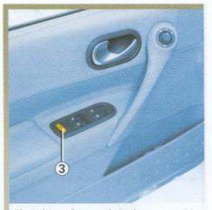

Do blokowania otwarcia tylnych drzwi od środka, służy przycisk na panelu sterowania szybami w drzwiach kierowcy.
W zamku, który umieściłeś na zdjęciu, jest wprawdzie śrubka do blokady, ale ona z kolei służy do blokowania otwierania klamką zewnętrzną.
Drzwi da się zablokować przed otwarciem przez dziecko tylko i wyłącznie przyciskiem na panelu w drzwiach kierowcy. W drzwiach jest jeszcze blokada, takie kółeczko obok zamka, aby zablokować możliwość drzwi otwarcia zewnątrz jak mamy problem z centralnym zamkiem. Przekręcamy kółko o 1/4 obrotu i już nie otworzymy auta z klamki na zewnątrz.
