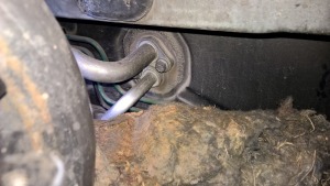

Dzięki za podpowiedz ,ale jeszcze gdzie znajduje sie zawór rozprężny, piszesz ,że przed parownikiem ,ja niestety mam od razu wejście bezpośrednio do parownikapost-58617-0-98282200-1436635976_thumb.jpg
To zdjęcie z jakiej części auta pochodzi ? od grodzi silnika czy z wnętrza za schowkiem ? a może nie trzeba wyjmować schowka do tych rurek ?
