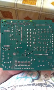

Już mniej więcej wiem gdzie mam szukać.... rozebrałem BSM odnalazłem PPM1 pin pierwszy... ale jakoś nie mogę dojść po ścieżce do tego przekaźnika... porobiłem fotki może ktoś będzie w stanie dojść do tego.... bo już jestem pewien na 100 % że nie działa tak jak powinien.
Daj sobie spokój z tym modułem. Pin 1 tego złącza jest ciągle pod napięciem po włączeniu zapłonu i zasila nie tylko KZFR. Zasila praktycznie cały układ wtrysku począwszy od wtryskiwaczy po komputer wtrysku.
Natomiast sterowanie elektrozaworem przestawiacza faz rozrządu odbywa się poprzez komputer wtrysku. To komputer wtrysku poprzez pin L3 w brązowym złączu podaje masę na pin numer 2 tego elektrozaworu i zamyka obwód. Pin numer 1 elektrozaworu jest ciągle pod napięciem bo jest zasilany z tego właśnie złącza PPM1 pin 1 o którym pisałeś powyżej.
