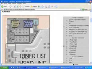

Dzięki za schemacik, działa pięknie. Na wyświetlaczu radia w czasie rozmowy pojawia się napis SPEECH i oczywiście wycisza radio.
Przy okazji dla osób myślących o zakupie XCarLinka, a bawiących się trochę elektroniką do przeglądnięcia stronka http://tlcdcemu.sourceforge.net/ z której właśnie pochodzi dokładna rozpiska złącza radia Renault.

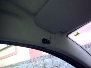

Montowałem zestaw głośnomówiący Bluetooth Nokia CK-7W. Centralkę od zestawu umieściłem w wolnej przestrzeni za kieszonką pod radiem. Zasilanie zestawu podłączyłem pod zasilanie radia samochodowego (czarny - pin 8 [A], żółty - pin 3 [A], niebieski - pin 7 [A], czerwony - pin 4 [A] - patrz wyżej rysunek z wyprowadzeniami radia). Przycisk BT wyprowadziłem tuż obok kieszeni pod radiem. Nie było potrzeby wycinania jakiejkolwiek dziury na kabel gdyż jest on płaski i spokojnie mieści się w szczelinie między kokpitem a schowkiem. Przewody od mikrofonu i głośnika wyprowadziłem przez szczelinę w kierunku pedału gazu. Dalej kabel mikrofonu poprowadziłem pod kolumną kierownicy i dalej pod uszczelką drzwi. Mikrofon przymocowałem do plastiku uchwytu osłony przeciwsłonecznej (oczywiście montaż mikrofonu należy wykonać w odwrotnej kolejności zaczynając od przyklejenia mikrofonu). Głośnik umieściłem w otworze pod środkowym kanałem (między dźwignią zmiany biegów a kokpitem). Przewód do głośnika schowałem pod plastikową osłoną przy tapicerce podłogowej. Cały montaż zestawu odbył się całkowicie bezinwazyjnie. Mikrofon i przycisk BT został przyklejony na rzepy samoprzylepne z zestawu.

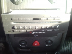

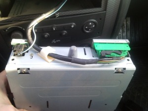

mam radio Cabasse Auditorium (tronic) i nie wiem gdzie podłączyć zasilanie zestawu i wyciszenie, jeśli ma ktoś rozpiskę proszę o podesłanie (aux też potrzebuję), w załączniku tył radia

czy ktoś może dać mi rozpiskę tych pinów ?
[ Dodano: 2009-12-05, 18:27 ]
Dobra, działa :-) podłączyłem w bagażniku pod wskazane przewody, zastanawia mnie gdzie idzie kabel wyciszenia radia (speech - różowy kabel) bo jest podpięty w tunerze. Może ma ktoś schemat tych kabli i końcówek?.

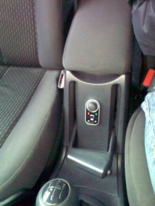

U siebie jak wcześniej mówiłem zamontowałem CK-300. Główną centralkę schowałem za wolną przestrzenią pod radiem. Mikrofon trafił na lewy słupek, a przycisk natomiast koło ręcznego.
