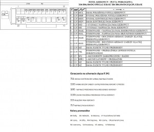

Witam. Mam dość nietypowy problem , ktoś usunął wtyczkę fotela kierowcy i zlutował przewody fotela i te idące w podłodze na stałe i musiałem je rozciąć. Kupiłem używana wtyczkę ale teraz nie wiem które kable gdzie idą o ile z fotelem nie będzie większego problemu to wiązka w podłodze posiada po kilka kabli tego samego koloru. Ma ktoś może jakiś schemat gdzie będą szły przewody od kostki w stronę kabiny ? Ewentualnie zdjęcia tych przewodów ?
Renault megane 2 2004r 5d bez podgrzewania foteli.
Dodam że mechanik zlutował mi te kable z powrotem na stałe i nie działa czujnik zapięcia pasów a po podłączeniu do komputera wyskakuje komunikat że poduszka fotela jest wystrzelona

No tak tylko chodzi o kostkę w wiazce podlodze idą między innymi 2 pomarańczowe 2 kremowe 2 zielone to rozumiem ze tu pozostaje metoda prób i błędów; )
w razie pomyłki któregoś z kabli mogą grozić jakieś konsekwencje ze coś Spale ?
Poniżej podsyłam schemat elektryczny tej kostki. Kabelki z wtyczki idą do modułu airbag umieszczonego za lewarkiem, pod dźwignią ręcznego. Chyba pozostaje ręczne przedzwanianie miernikiem który przewód do którego złącza w module airbag. Na rysunku w paint-cie podałem rozmieszczenie i przeznaczenie pinów tej kostki oraz dodatkowo nazwy elementów które występują na schemacie w pdf i kolory przewodów.
