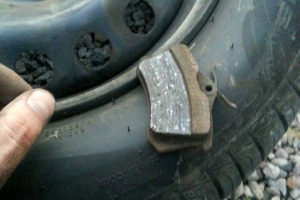

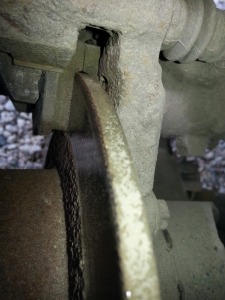

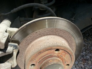

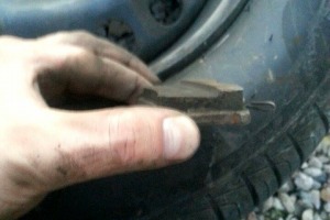

Witam, dziś postanowiłem sprawdzić stan moich klocków hamulcowych. Jakie było moje zdziwienie jak po ściągnienciu tylnego koła okazało się że klocki stykają się powyżej tarczy hamulcowej (nigdy wcześniej czegoś takiego nie widziałem ale mechanikiem nie jestem).
Jedyne co mi przyszło do głowy to albo tarcze za małe albo klocki ze duże ( tylko nie wiem czy za duże klocki by weszły w zaciski). Zamieszczam zdjęcia.

Też mi się tak wydaje, teraz trzeba przeliczyć co lepiej wyjdzie, zakup zacisków czy większych tarcz, co znowu będzie kolejną podmianą ale będą mocniejsze hamulce. Pytanie: czy jest to konieczne ze względu na użytkowanie auta.
Tarcze z ttylu we wszystkich megankach II niezależnie czy to sedan czy Hb czy kombi i przy wszystkich silnikach jakie były stosowane to 240mm
Tu masz katalog a na jego końcu są tabele
http://megane.com.pl/files/download/64-katalog-renault-megane-ii-ph-ii-sedan-grandtour-pl/
No chyba, że w przedliftowych były większe, a są wstawione te z polifta, gdzie według katalogu wszystkie są 240mm
Edytowane przez gojgien
Tak w uproszczeniu:
MEGANE II
hatchback/sedan/kabriolet
1.4 1.6 2.0 1.5dCi 1.9dCi
średnica tarczy
przód = 280 mm
tył = 240 mm
MEGANE II
kombi
średnica tarczy
przód = 280 mm
tył = 270 mm
Edytowane przez mirecc
Dziękuje za szybką odpowiedź. Umówiłem się na jutro z mechanikiem. Zobaczy to dokładnie i prawdopodobnie będzie wymieniał na nowe tarcze. Z tego co zdążyłem się zorientować to do tego modelu powinny być 270mm. Znalazłem takie na allegro:
http://allegro.pl/tarcze-klocki-hamulcowe-tyl-megane-ii-kombi-oryg-i4881783352.html
W sklepie za takie same krzyknęli mi 290zł za sztukę :)
Czy oprócz tego zestawu potrzebne będą jakieś inne cześć ?
Zastanawiałem się ewentualnie nad pozostaniu przy tych tarczach i zmianie zacisków (o ile w ogóle podejdą). Ale tarcza jest zużyta do połowy i jak klocek z nowymi zaciskami zejdzie niżej to nie wiem jak będzie przylegał do tarczy.
Jeszcze raz dziękuje za pomoc.
