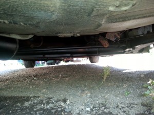

Tylna część zawieszenia opadła.
No pewnie linki na ręczny nie założyli, może odcięli bo nie chciał zejść.
Zdejmij koło i zobacz czy jest założona linka o dźwignie. Jeżeli jest to najwidoczniej pod osłoną wydechu musiało spaść.

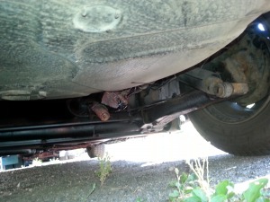

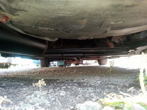

Witam wszystkich po przerwie w ten upalny dzień, więc tak dziś jadę i BUM ! auto opadło i powtórka z rozrywki... na szczęście jest na gwarancji 3 letniej i jestem umówiony na naprawę niestety dopiero na poniedziałek... mam nadzieję ,że nie będzie zadnych problemów z tą gwarancją eh, zamieszczam zdjęcia i czekam na wasze komentarze.. Czy ktoś miał podobnie ,że po regenreracji dosłownie pare dni rypło mu to samo ? Powiem szczerze ,że jestem podłamany tą sytyacją bo chciałem wyjechać na weekend.. ps. podwozie sam czyściłem pryskałem antykorozyjnym i barankiem jak by co wiec amatorka ;) , co do ręcznego to mi to naprawili coś poodkręcali, i czyścili i działa ;)

DLA ZAINTERESOWANYCH : PADŁ wieloklin wewnątrz belki... z tej strony gdzie wcześniej strzelił drążek, czy ktoś się orientuje czy w zakładzie mogli do zepsuć czy mam prawo ubiegać się o jakąś gwarancje ? Bo oni twierdzą ,że to nie ich wina i 1200 w plecy....

Wieloklin wcale sam nie padł.
Możliwe, że jak wymieniali drążki, to wsadzili taki, który już miał lekko zjechaną obwiednię.
Dzięki temu marny wielkoklin z drążka załatwił gniazdo w belce.
Inna możliwość, to jak wbijali nowy drążek, to lekko go przesunęli przy wbijaniu i załatwili gniazdo.
Po tym co tu opisałeś, można stwierdzić, że niestety Twój przypadek jest idealną antyreklamą tego warsztatu.
Staraj się o odzyskanie kasy i zasuwaj do Antałexu, póki tamci jeszcze wszystkiego do końca nie zepsuli.
Ewidentnie to ich błąd, bo gniazdo, to jeden z trwalszych elementów tej belki.
