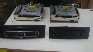

Ja przełożyłem Tuner lista z Laguny do Megany. Też musiałem panele podmienić. Efekt taki że nie działają przyciski na tych dżojach, cyferki śmigają. Sterowanie przy kierce i wyświetlacz też śmiga.
Takie radio przełożyłem
