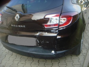

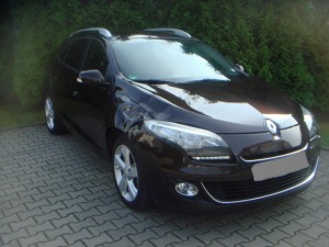

Witam, miałem ostatnio stłuczkę w wyniku której uszkodziłem klapę przednią, tylnią oraz prawy przedni błotni w moim Megane III z 2013 r. (pierwszy lift) Jestem obecnie na etapie poszukiwania części zamiennych-najlepiej używanych w dobrym stanie, ale tutaj pojawia się problem bo nie znam numerów katalogowych części,a po zdjęciach ciężko coś dopasować, żeby się nie pomylić. Dlatego tutaj chciałbym się dopytać bardziej doświadczonych kolegów, czy maska przednia oraz klapa tylna z modeli z roku 2008-2013 (które dość łatwo znaleźć) będą pasować do mojego modelu. W załączeniu przesyłam zdjęcia z uszkodzonymi elementami samochodu.

tył pasuje od rocznika 2008, ale ten kolor był częsciej spotykany w rocznikach 2012-
Z przodu są inne lampy i zderzak, może też mocowania zderzaka - te czarne plastiki pod spodem.
Gdybyś potrzebował przednią prawą lampę to mam w idealnym stanie, praktycznie nową. LED pod lampą można przełożyć.
