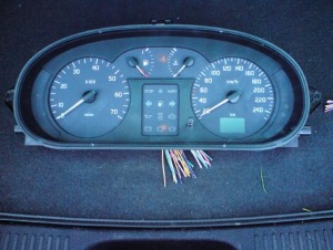

Chciałbym się Was poradzić. Otóż parę dni temu zastosowałem proszek do uszczelniania układu chłodzenia bo miałem mały wyciek na chłodnicy. Na razie widać, że ubytku płynu nie ma, ale mam inny problem. Wczoraj zauważyłem, że temperatura strasznie wysoko mi skoczyła, to było przed pierwszym otwarciem termostatu po odpaleniu silnika. Nie mam zdjęcia z tego bo jechałem i nie miałem możliwości zrobić, ale zamieściłem zdjęcie poglądowe licznika. Temperatura doszła do poziomu między 3 a 4 kreską patrząc od góry na wskaźnik, potem opadła i utrzymuje się na poziomie 6 kreski licząc od dołu.
Przed zastosowaniem proszku temperatura była na poziomie 5 kreski, a w upały skoczyła do 6. Termostat otwierał się pierwszy raz trochę za 6 kreską.
Pytanie moje brzmi czy mogło się coś zatkać? Termostat albo nagrzewnica mogły się zasyfić tym proszkiem? Przed zimą będę wymieniał jeszcze płyn na nowy to może warto jakoś to przepłukać zanim zaleję nowym płynem. Odczekać jeszcze jakiś krótki okres i obserwować zachowanie czy od razu to rozebrać?
Silniczek 1.6 16v z podtlenkiem LPG. Przebieg 195000. Proszę o naprowadzenie na właściwe tory. Pozdrawiam.

Hmm. Nieźle mnie teraz nastraszyliście :) ale chyba mi się udało, dzisiaj w trasie obserwowałem uważnie co się dzieje ze wskazówką. Termostat zaczął się otwierać jak po staremu, znaczy przed zaaplikowaniem tegoż "cudownego" środka i temperatura stoi dokładnie na 5 kresce, czasem na chwilę dźwignie się do 5,5. Albo mam głupie szczęście, albo za niedługo będę rozbierał silniczek xD chociaż i tak planowałem troszkę gruntowniejszy remont to może sobie przyśpieszę.
Dam znać za kilka dni czy coś się zmieniło. Jeśli na gorsze to będzie ostrzeżenie dla potomnych :)
Edit:
od założenia tematu minęło trochę czasu. Po okresie zimowym i ostatnich upałach okazuje się, że wszystko jest w porządku, termostat wprawdzie otwiera się dalej jedną kreskę niż przed zasypaniem, ale potem podczas jazdy nawet przy ostatnich temperaturach w okolicach 28 stopni na zewnątrz autko utrzymuje temperaturę dokładnie na środku skali. Także w moim wypadku można powiedzieć, że operacja udana, płynu nie ubywa i jest ok :)
