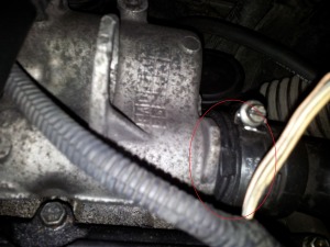

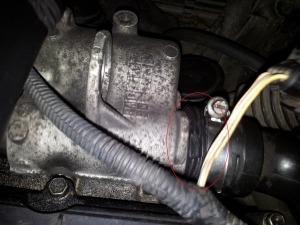

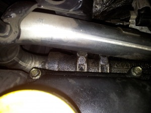

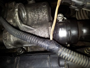

Jestem świeżo po wymianie zaworu EGR, gdyż w starym zepsuła się część elektroniczna (wstawiłem używany). Zauważyłem, że obecnie silnik powyżej 2000 obrotów gwiżdże i ma jakby mniej mocy niż przed wymianą EGR, co najbardziej zauważalne jest przy ruszaniu z 1 biegu. W dodatku, turbinka powyżej 2000 obrotów znaczniej gorzej ładuje silnik. Dodam, że turbina była regenerowana tydzień temu i spisywała się bardzo dobrze, problem zaczął się po wstawieniu nowego, używanego EGR. Postanowiłem zajrzeć pod maskę, obejrzeć wmontowany przez mechanika EGR i zauważyłem, ze łączenie (uszczelka) między EGR-em a plastikową rurą dolotową jest jakby krzywo założona, być może popękana. Zaznaczyłem to na zdjęciach czerwonym kółkiem, chociaż na prawdę ciężko było to uchwycić telefonem. W dodatku pod EGR-em zauważyłem, że znajdują się ślady po oleju, co również sfotografowałem. Proszę o pomoc czy gwizdanie i mniejsza moc silnika mogą być spowodowane jakąś nieszczelnością przy zaworze EGR.
zdjęcia nie przedstawiają zaworu EGR. Sfotografowałeś dolot do kolektora ssącego. Wymiana zaworu EGR nie ma nic wspólnego z przedstawionym na fotkach dolotem.
To co na zdjęciu to obudowa zaworu EGR. Czerwonym owalem zaznaczyłeś wlot powietrza z turbiny. Podczas jazdy panuje tam nadciśnienie i gdy opaska jest słabo skręcona może tam kapać olej. Od spodu do obudowy umocowana jest karbowana rurka doprowadzająca spaliny. Metalowa błyszcząca fajka z ostatniego zdjęcia doprowadza powietrze zmieszane ze spalinami do kolektora ssącego.
Sam zawór EGR jest niewidoczny na tym zdjęciu. Do zaworu dochodzi wiązka elektryczna. Do jego wymiany nie ma potrzeby demontować obudowy widocznej na zdjęciu.
Sprawdź czy metalowa opaska jest porządnie dokręcona.

Po dzisiejszej jeździe, gdzie uzyskałem 60 km/h w jakieś 11 sekund :!: poddałem się i wróciłem do serwisu, który robił mi regenerację turbiny i wymieniał EGR. Okazało się, że pękła metalowa opaska przy turbinie (ogólnie mają problem z opaskami, które kupują gdyż ciągle pękają). Po wyjeździe z serwisu samochód nareszcie jeździ jak Megane z 82 kucykami, turbina powyżej 2000 obr. pięknie pracuje. Problem rozwiązany, dziękuję wszystkim za podpowiedzi.
