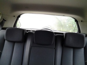

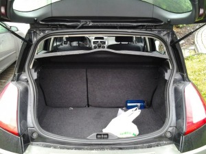

Kupiłem Renault Megane II hatchback z 2004r. Auto było zarejestrowane jako ciężarowe i ja przerejestrowałem na siebie również jako ciężarowe, bo nie chciałem zmieniać rodzaju pojazdu, i nie przeszkadzało mi to, że może jeździć tylko 4 osoby. Teraz się zastanawiam jak to wszystko wygląda ze strony prawnej. Problem jest taki, że nie posiadam kratki i w środku wygląda tak, jakby tej kratki tam nigdy bie było (załączyłem zdjęcia). Zamiast kratki jest półka pomiędzy tylną kanapą i bagażnikiem, jak w każdym samochodzie osobowym.

Nie wszystkie auta rejestrowane jako ciężarowe miały kratki.
Pomyśl nad zrobieniem przeglądu i zmianie wpisu w dowodzie.
Przed zrobieniem przeglądu będziesz się musiał udać do firmy, która wystawi Ci fakturę za zmianę przeznaczenia auta.
W tym przypadku kratki nie ma, ale pewnie i tak po prostu wystawią Ci fakturę za demontaż.
Później udajesz się na SKP gdzie zrobią Ci przegląd.
Duże serwisy, które mają też SKP mogą zrobić obie czynności na raz, wtedy całość wychodzi 200-250 zł.
Następnie z takimi gadżetami udajesz się do WK: oświadczenie z firmy o przeróbce wraz z fakturą, badanie z SKP, książka auta, dowód, tablice.
W WK wyciągną od Ciebie jeszcze ok. 100 zł na nowy dowód rejestracyjny.
Korzyści są z tego takie, że nikt się nie przyczepi do braku kratki, a w niektórych firmach ubezpieczeniowych będziesz miał niższą składkę OC.
Kratka jest obowiązkowa w autach rejestrowanych po raz pierwszy od połowy 1999 r i do 2009 r. Po 2009 mogą mieć ale nie muszą, - warunek to posiadanie europejskiej homologacji. W twoim przypadku wpis ciężarowy 4 osobowy nie daje ci nic. Zmianę najkorzystniej zrobić w trakcie przeglądu okresowego lub przy okazji zmiany DR.
