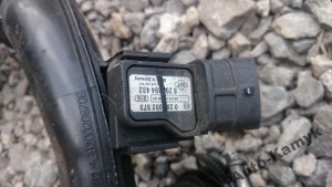

Czyli czujnik, który mnie interesuje to 6
To jest ten czujnik. Jest to czujnik który jednocześnie mierzy ciśnienie i temperaturę powietrza po wyjściu z intercoolera. Stąd dwa pierwsze błędy. Gdyby był odłączony świeciłby ciągle serwis. Jak kolega powyżej napisał do przeczyszczenia wtyczka ewentualnie podmiana czujnika na sprawny. Zamocowany jest na zatrzaskach.

Mogę prosić o podesłanie jakiegoś zdjęcia tego czujnika.
Wtyczki czyściłem chyba, że akurat tej nie znalazłem.
