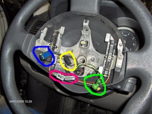

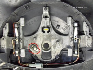

Oto wizja lokalna:

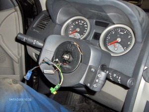

1 - ściągamy poduszkę – kierownica odwrócona „do góry nogami” zablokowana, w otwór z tyłu włożyłem imbus 5, ale poduszkę trzeba ciągnąć w dół a nie do siebie.
2 – odpinamy wtyczki niebieską i zieloną, aby je odpiąć wysuwamy 2-3mm żółte zabezpieczenia ( potrzebny cieniutki płaski śrubokręt i ewentualnie cienkie szczypce ), poduszka odłączona
3 – odkręcamy masę – czarny przewód i klakson jasnoszare kostki – odkręcamy śrubę centralną – kierownica schodzi – przewody wraz z kostkami przewlekamy po kolei przez otwór

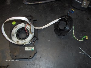

4 – odkręcamy plastiki dolny i górny
5 – odkręcamy i odpinamy pilot ( na dole pilota mały zatrzask )

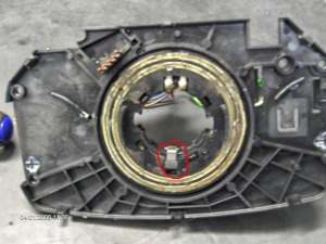

6 – odpinamy element zawierający taśmę – 3 malutkie zatrzaski na górze i 2 na dole i mamy zwijacz w ręku ( uwaga na 5 wystających z tyłu styków aby nie połamać lub pokrzywić )

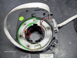

7 – zwijacz można rozebrać – małe zatrzaski wokół centralnego otworu – mniejsze kółko wyciągamy i taśma jest na wierzchu – mierzymy miernikiem cyfrowym krańce taśmy czy jest przewodność ( 7 ścieżek ) + mierzymy przewodność na wtyczce niebieskiej, zielonej i czarnej ( 5 ułożonych obok siebie ścieżek )

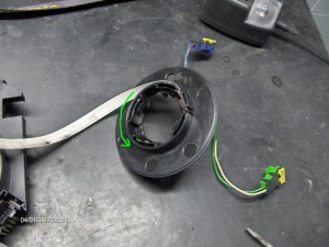

8 – taśmy nie da się zwinąć w przypadkowy sposób – oplata biały wieniec od mocowania do ponad połowy obwodu i trafia do środka wieńca gdzie owija mniejsze czarne kółko
9 – uwaga na mały szary element pomiędzy mniejszym wew. kółkiem a podstawą zwijacza – jest luźno zamocowany i może niepostrzeżenie wypaść

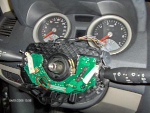

10 – układ scalony wraz z manetkami zostaje w samochodzie ( do gniazda w lewym dolnym rogu wchodzi te 5 bolcy z obudowy zwijacza
11 – przyczyną świecenia kontrolki airbag i service było prawdopodobnie brak styku na masie ( czarna wtyczka ) – należy odkręcić torxem blaszkę od odlewu kierownicy i wyczyścić miejsce styku jak i samą blaszkę
12 – taśma jest dobra, przewodzi w każdy możliwy sposób, kontrolka po zmontowaniu całości zgasła, pierwsze kręcenie kierownicą w położenia max lewo max prawo wykonywałem bardzo powoli i delikatnie
Nr zwijacza 820021645916B4

czyli wygląda na to, że wystarczy wymienić samą "górę" tego modułu - więc nie musi być ona z dokładnie takiej wersji jak mam do tej pory - kwestia taśmy coby miała tyle samo żył - chyba tylko wersja z tempomatem ma inna taśmę, więc spokojnie mogę wymienić z wersji sedan...
jescze raz dzięki, aha no i nie wpsomniales o tym ze trzeba jeszcze śrubki wykrecic (4szt) przed podwazeniem zatrzaskow bo są tam takowe przy przełącznikach...
[ Dodano: 2008-01-10, 20:24 ]
No i po sprawie...
zamowilem z allegro zwijacz do sedana - z przesylka 122zl !!!!! :mrgreen:
rozebralem tak jak w tutorialu - zalozylem i smiga jak zloto - dzieki bardzo za pomoc
