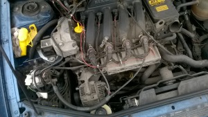

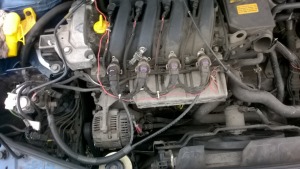

Faza ciekła będzie pewnie przy reduktorze, albo jest z nim zintegrowana.
Fazy lotnej niestety nie widać.
Zamontuj rurę dolotową do filtra powietrza.
Edytowane przez Pawel
A to czasem nie jest po prostu instalacja Vialle z pompa w zbiorniku? Jeżeli tak to nie ma tam fazy lotnej, jest tylko ciekła. Najlepiej wrzuć zdjęcie przełącznika benzyna/gaz.
