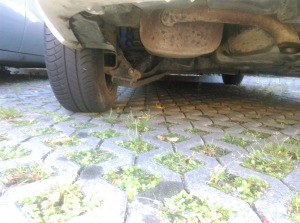

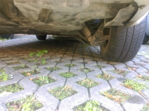

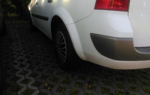

Zauważyłem dosyć niepokojącą rzecz. Tylne wahacze (jeśli ta zagięta część, to coś innego, to proszę mnie poprawić) mam zawieszone praktycznie z 5 cm nad ziemią. Chciałbym się spytać, czy Wy również tak macie i jeśli możecie, to prosiłbym o wrzucenie zdjęcia, jak to u Was wygląda. Jutro jadąc do pracy zrobię zdjęcia i porównam. Ogólnie nadkola mam równie wysoko nad kołem jak inne Megi, jednakże u mnie ta część jest praktycznie nad samym asfaltem. Wiem, że jest osłonięta przez koło, jednak bardzo mnie ten widok zmartwił...

Nie cała belka, ale te "zawiasy", co ją trzymają, tam gdzie one się składają, ten cały kąt - on jest parę centymetrów nad ziemią... Czasem na pusto coś stuka z tyłu, załadowany nie stuka, może to jest tego przyczyna?

To pomierz i porób zdjęcia tego co ci wyjdzie. Może ktoś inny też to zrobi. Bez zdjęć ciężko coś podpowiedzieć.
Na ułożenie belki (adekwatnie wysokość karoserii od ziemi) wpływa długość zastosowanych sprężyn/amorów.

Zrobiłem parę fotek. Teraz wygląda mniej tragicznie niż wczoraj, może dlatego że stał tyłem przy krawężniku, ale i tak wygląda na to, że jest niżej niż u kolegi wyżej. Przypominam, że to kombi.
post-82196-0-64019300-1443594726_thumb.jpg post-82196-0-66422400-1443594731_thumb.jpg post-82196-0-91468900-1443594735_thumb.jpg
