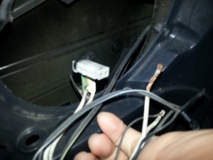

adecki Opublikowano 10 Października 2015 Udostępnij Opublikowano 10 Października 2015 Witam kupiłem auto niecały miesiac temu mam problem przednie 2 głosniki nie działaja mi (drzwi) tzn glosniki sa dobre sprawdzalem je na tylnych glosnikach i działaja mam niestety obawy ze kable mogły zostac spalone przez poprzedniego wlasciciela kable sa poskrecane i ogolny haos. Kupiłem nowe głosniki i radio. Chce zmienic kable prosze o pomoc ( np: link do filmiku )jak zdemontowac panel od drzwi zeby dostac sie do kabli lub co musze zrobic (posiadam auto renault megan 2006 1.6 5dr) Z góry dziekuje Regulamin pkt. 5.6 - pl-literki Polecam zapoznanie się z tym tematem i odpowiednie przeedytowanie profilu. P_r_z_e_m_o Cytuj Odnośnik do komentarza Udostępnij na innych stronach Więcej opcji udostępniania...

adecki Opublikowano 10 Października 2015 Autor Udostępnij Opublikowano 10 Października 2015 (edytowane) radio i głosniki wyjąłem maskownica zdjeta,miernika nie mam ale skoro stare podlaczylem na tyl i dzialaja wrzuce 2 zdjecia kabli Regulamin pkt. 5.6 - pl-literki Wielkich liter i znaków interpunkcyjnych też brakuje. Pawel Edytowane 10 Października 2015 przez Pawel Cytuj Odnośnik do komentarza Udostępnij na innych stronach Więcej opcji udostępniania...
Pawel Opublikowano 10 Października 2015 Udostępnij Opublikowano 10 Października 2015 Pocięte i teraz trzeba sprawdzić dokąd dociera sygnał. Cytuj Odnośnik do komentarza Udostępnij na innych stronach Więcej opcji udostępniania...
adecki Opublikowano 10 Października 2015 Autor Udostępnij Opublikowano 10 Października 2015 (edytowane) mam pytanie do czego jest ta biala kostka? bo ktos widac ze skrecal kable pod nia Regulamin pkt. 5.6 - pl-literki Wielkich liter i znaków interpunkcyjnych też brakuje. Pawel Edytowane 10 Października 2015 przez Pawel Cytuj Odnośnik do komentarza Udostępnij na innych stronach Więcej opcji udostępniania...
Pawel Opublikowano 10 Października 2015 Udostępnij Opublikowano 10 Października 2015 To jest kostka do oryginalnych głośników. Cytuj Odnośnik do komentarza Udostępnij na innych stronach Więcej opcji udostępniania...
adecki Opublikowano 10 Października 2015 Autor Udostępnij Opublikowano 10 Października 2015 (edytowane) Dodano: 10 paź 2015 - 21:36 Jak bym odcioł ta kostke i zawijał po dwa kable może by się udało? ogolnie skoro ktos przedemna nie miał oryginalnych głosnikow i zmienil je i nie grały to może jest problem z kablami Regulamin pkt. 5.6 - pl-literki Wielkich liter i znaków interpunkcyjnych też brakuje. Pawel Edytowane 10 Października 2015 przez Pawel Cytuj Odnośnik do komentarza Udostępnij na innych stronach Więcej opcji udostępniania...
Pawel Opublikowano 10 Października 2015 Udostępnij Opublikowano 10 Października 2015 Najpierw sprawdź do którego miejsca dochodzi sygnał z radia. Cytuj Odnośnik do komentarza Udostępnij na innych stronach Więcej opcji udostępniania...
