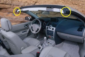

Witam mam problem z dachem megane CC z roku 2006 .Samochód zakupiłem miesiąc temu w pierwszy deszczowy dzień zauwazyłem jak kapie mi do sirotka woda na łaczeniu się dachu z podszybiem centralnie na fotel (kapało tylko z prawej strony )Okazało sie ze uszczelka która odprowadza wodę była zapchana piaskiem ,przepchałem uszczelkę i bingo dach przez jakis czas był 100% szczelny nawet na myjni nie wpuszczał wody do sirotka do dnia dzisiejszego dziś zauwazyłem jak woda w tym samym miejscu kapie na stronie lewej i prawej uszczelki cały dach schodzi sie ładnie ? miał ktos podobny problem ? nie wiem juz co zrobic ,każdy fotel mokry :(
zdjecie z dokładnym miejscem w którym kapie

Ostatnio szyby regulowałem i właśnie po czyszczeniu i regulacji wszystko było ok ale teraz widzę, że szyba ładnie dochodzą a woda jednak kapie. Daj znać czy u ciebie pomogła regulacja, ewentualnie będę regulował 2 raz :)
