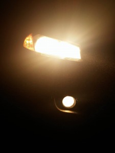

Udało się otrzymać zamierzany efekt bez kosztownego modułu :D:D
Więc tak kupujemy:
- Oprawki dwuwłóknowe
- żarówki dwuwłóknowe pomarańczowe
- 10m przewodu 1mm
- przełącznik hebelkowy
wersja z przełącznikiem:
wyciągamy oryginalne oprawki i rzeźbimy nasze nowe dwuwłóknowe tak aby pasowały w miejsce oryginalnych. W naszej nowej oprawce mamy 3 przewody:
1. plus kierunkowskaz (mocniejsze czyli krótsze włókno)
2. minus kierunkowskaz (mocniejsze czyli krótsze włókno)
3. plus zasilający drugie słabsze włókno
szukamy który przewód jest od czego i zaczynamy działać. Lutujemy kierunkowskazy tak aby po włączeniu awaryjnych mocniejsze włókno migało, następnie za pomocą naszego przewodu który zakupiliśmy bierzemy plus ze świateł pozycyjnych i łączymy ze sobą jednym kablem prawą i lewą pozycje po czym ciągniemy przewód do środka auta. Gdy już mamy przewód w samochodzie lutujemy go do jednej nóżki przełącznika do drugiej nóżki zaś lutujemy kabel, wpuszczamy go pod maskę i lutujemy do niego 3 przewód z naszej oprawki ( przewód musi połączyć prawy i lewy reflektor).
wersja bez przełącznika:
szukamy który przewód jest od czego i zaczynamy działać. Lutujemy kierunkowskazy tak aby po włączeniu awaryjnych mocniejsze włókno migało, następnie za pomocą naszego przewodu który zakupiliśmy bierzemy plus ze świateł pozycyjnych i łączymy 3 przewód z oprawki z plusem od pozycji
Bardziej proponowałbym założyć przełącznik ponieważ w przypadku kontroli przez policję Panu policjantowi przyklei się do łapek nasz dowód osobisty
A tak wygląda Megi z tą instalacją ;)
W razie jakichkolwiek pytań bo coś jest nie jasne zapraszam priv na pewno postaram się wszystko wyjaśnić ;)
