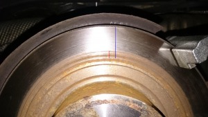

Nowe klocki i tarcze założone wczoraj. Już widać, że nierówno zaczynają ścierać jedną i drugą tarczę. Przy zmianie oczyszczone jarzma, smar na nie nałożony. Prowadnice chodzą lekko, mają lekki luz. Tłoczek chodzi dobrze, brak wycieków. Zacznę od wymiany jarzm. Możliwe, że ten luz na prowadnicach to powoduje.

Wymieniłem dziś jarzma. Nasmarowałem co trzeba i zobaczymy czy będzie dobrze

Po wymianie prowadnic jedna tarcza ścierana jest idealnie. Druga prawie idealnie.... Zdjęcie jako załącznik. Wewnętrzna strona tej tarczy ściera się cała. Zewnętrzna jak widać. Oczywiście nasmarowane i przeczyszczone co trzeba. Zaciski stare. Jakiś pomysł?
