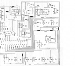

Czy może ktoś udostępnić wycinek schematu, z kótego mógłbym zobaczyc dokąd idą kable sterujące silniczkiem - wydaje mi się, że z jakiś powodów nie mam sterowania. Po wyczyszczeniu popychacza i kanałów obejściowych mam ogromne cuda z obrotami. Jak ustawię, że na zimnym jest ok. to po rozgrzaniu mam za wysokie, jak ustawię dobre na ciepłym, to nie mogę odpalić bez gazu (gaśnie). Odpianie akumulatora i przyuczenie krokowego wg różnych procedór (które znalazłem na forum) nie pomaga.

Dziękuję. Dzisiaj wieczorem sprawdzę, czy mam ciągłość przewodów. Z drugiej strony kabel idzie na masę?
Orientujesz się jakiego rzędu amplitudy V DC tam powinny być? Czy zwykły mulimetr coś pokaże, czy są to zmiany bardzo szybkie impulsów?
Zastanawia mnie bo nie słyszę pracy silnika, a na stole jak dawałem +12 do bardzo dobrze sobie radził z popychaczem - chyba, że go uszkodziłem.
Sprawdzę, czy przypadkiem nie ma zwarcia lub brak przejścia.
