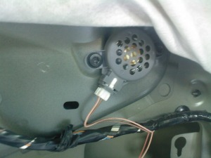

W moim sceniolu tak wygląda fabryczny. Fotka robiona jak jeszcze był w bagażniku:
Skoro masz przewody pod fotelem to prawdopodobnie możesz zastosować jakikolwiek zakupiony w sklepie z częściami elektronicznymi, (głośność i barwa dźwięku do wyboru) byle tylko był na 12V.
Jak będzie za głośny, to można jego otwór zakleić szkotem i igłą zrobić mniejszy otworek.
Zazwyczaj tak sobie jednorazowo ustawiam stałą głośność, zamiast się bawić w dopasowanie rezystorów.
