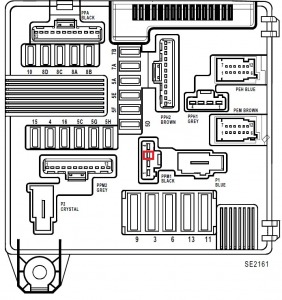

Jak nie będzie chciał kręcić rozrusznikiem to podaj kawałkiem przewodu bezpośrednio z + akumumulatora napięcie na zaznaczony na czerwono pin w module UPC. Wychodzi z niego przewód pomarańczowy. Jak zakręci to rozrusznik masz sprawny a do wymiany moduł UPC.
W momencie rozruchu powinno być napięcie akumulatora czyli powiedzmy ok. 10,5 V. Poza okresami rozruchu brak napięcia.
