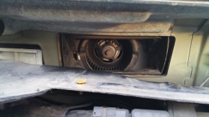

Witam,
Ostatnio czyściłem wentylator dmuchawy w swoim aucie. Zastanawiam się, czy ten wentylator nie powinien być osłonięty jakąś klapką. Mam na myśli coś podobnego do osłony filtru kabinowego. Mam wrażenie, że w którymś warsztacie zapomnieli założyć osłony. W załączniku zdjęcie jak to u mnie wygląda. Powinna tam być jakaś klapka/osłona ?
Pozdrawiam Adam
Edytowane przez panJap
Tak jak na zdjęciu to jest standard. Za osłonę robi plastykowa osłona podszybia z kratkami i to w zupełności wystarcza.
Jak włączysz obieg wewnętrzny to opuszcza się klapka i zasłania cały wlot widoczny no fotce.
