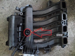

ostatnio zabrałem się za wyciek oleju w swojej Megane. Chce wymienić wszystkie uszczelki kolektora ssącego bo niestety straciły już swoje właściwości. I o ile z oringiem przepustnicy, uszczelkami (4szt.) na kanały dolotowe problemu nie mam - kupuje oryginały, o tyle nie mogę nigdzie znaleźć uszczelki/oringu, który znajduje się na kolektorze ssącym od strony spodniej - uszczelnia kolektor z odmą. Gdzie nie szukam to wyskakuje mi tylko ta "jajowata", jasna uszczelka. U mnie jest taki oring średnicy ok 1,5 - 2 cm, 5mm wysoki. W załączniku zdjęcie o jaki oring chodzi. Jeśli ktoś wie jaki numer ma ta część to będę wdzięczny.

Proponuję poszukać sklepu z łożyskami i uszczelnieniami technicznymi, koszt takiego o-ringu będzie śmieszny.
Pamiętaj żeby poinformować sprzedawcę, że o-ring będzie pracował w środowisku oleju i podwyższonej temperatury.
