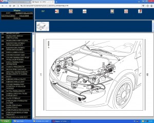

Idąc za ciosem likwidacji błędów wykrytych przez Clip w moim aucie i niemogłem znaleźć odpowiedzi na forum poruszam kolejny temat a mianowicie: co może być przyczyną, że program clip niewykrywa czujników regulacji poziomów świateł lewego i prawego? post-51810-0-86826100-1449076512_thumb.jpg
Sprawdzałem za lewym przednim kołem i jest zamontowany i podłączony również z tyłu też jest łącznie z tymi dzwigienkami jakby od wysokości...

A czy w programie Clip jest gdzieś miejsce odnośnie opcji świateł może trzeba przyuczyć poprostu te światła w sensie czujniki, przetwornice?
Niestety błędy o numerach 226 i 227 dotyczą połączenia z całą lampą zgodnie z instrukcjami serwisowymi post-51810-0-25379400-1449409639_thumb.jpg co do "SILNIK KOREKTORA REFLEKTORA LEWEGO" i "SILNIK KOREKTORA REFLEKTORA PRAWEGO" są one oznaczone jako 537 i 538. pozycja 989 MODUŁ KONTROLI ELEKTRYCZNEJ LAMPY WYŁADOWCZEJ. Na clipie pokazuje ewidentnie błędy symboli 226 i 227. Jeszcze odnośnie silniczków jakby były popsute to po włączeniu lamp nie podnosiłyby się na 3 skoki do góry a następnie etapami zjeżdżały do dołu.
