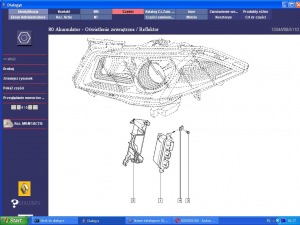

mam już rozpisany schemat odnośnie świateł ksenon ale mam pytanie odnośnie pozycji w schemacie 989 - MODUŁ KONTROLI ELEKTRYCZNEJ LAMPY WYŁADOWCZEJ co to jest ? przetwornica czy się mylę oraz gdzie tego szukać?post-51810-0-65661600-1449637166_thumb.jpg

Wie ktoś co to jest?
Ta pozycja to na pewno nie jest przetwornica lampy ksenon wczoraj dzwoniłem do aso i dzisiaj sprawdziłem w dialogys jest to komputer świateł ksenon numer katalogowy 82 00 528 158 ( kalkulator )
skoro program CLIP w aucie nie widzi w ogóle tego kalkulatora przez co nie widzi reszty, muszę sprawdzić na wszelki wypadek ten moduł.
Edytowane przez aston76
Eh Kolego, nie chciałem tego pisać ale napisze, bo jak wrzuciłeś lampę to już wiem na 100%:)
Masz megane ph1 a wrzucasz ph2 - w ph2 jest moduł ( nazwijmy to komputer xenon) którego w ph1 nie ma. Rożnica wynika to z przetwornic stosowanych w ph2 gdyż nie maja one poziomowania w przetwornicy a w tym własnie module.
PH1 ma system poziomowania w każdej z dwóch przetwornic..
