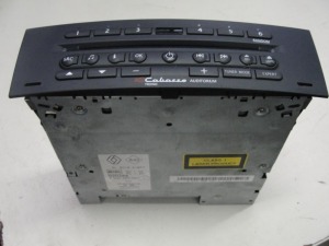

Na początku roku kupiłem Megane drugiej generacji z fabryczną nawigacją oraz radiem Cabasse AUDITORIUM TRONIC. Takie jak niżej:

Na całym allegro znalazłem dwie sztuki takiego radia, ale mam pewne obawy przed zakupem ponieważ zauważyłem że numer seryjny który u mnie to 8 200 087 339 jest inny. Czy w związku z tym radio będzie u mnie działało poprawnie? Czy jest jakaś możliwość zamontowania u mnie zwykłego radia w taki sposób, aby nawigacja była sprawna i dało się z niej korzystać? z góry dziękuję za pomoc. Pozdrawiam.

Na tym zdjęciu to nic nie widać. Numery seryjne to zawsze są inne bo na tym polegają nr seryjne :-) Model może być inaczej oznaczany ze względu na kraj/region itd. Powinno bez problemu działać.
Tylko, że to mi wygląda na zmieniarkę. Właściwe radio jest w okolicach prawego tylnego nadkola. Problem może być w wiązce.
Tak, to co na zdjęciu to tylko zmieniarka i klawiaturka. Radio jest z tyłu lub pod fotelem pasażera. W każdym razie jest to osobna puszka.
