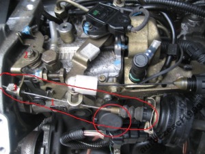

Byłem u jednego pompiarza i narazie stwierdził żebym poluzował linkę od podciśnienia bo na ciepłym powinna być luźna a u mnie była naciągnięta. Poluzowałem i zobacze na zimnym jak to się odbędzie. Druga możliwość to elektrozawór podciśnienia ale dopiero po niedzieli może głębiej sprawdzić bo musze z rana samochód zostawić żeby dobrze ostygł.

Narazie po poluzowaniu linki na lekko ciepłym silniku i dalej już podczas jazdy obroty jałowe są ciut wyżej tak około 800/820rpm
No więcej siły przy ruszaniu ma.

Po poluzowaniu linki obroty na + , ale szybkiego biegu jałowego niema po zapłonie rano. Linka nie może być od podciśnienia napięta bo od razu spadają obroty ~150rpm. Gdzieś doczytałem że może być przyczyna również sterownik podciśnienia ale z drugiej strony linka się wciąga po zapłonie i luzuje po zgaszeniu. chyba że niemam takiej funkcji ;) Bo wszystko cyka jak zegarek a tylko tego szybkiego niema.
Linke (1) po zapłonie tak wciąga że ledwo dotyka blokada (3) dźwigni (2), jeśli się ustawi ja że naciągnie się to obroty jałowe są za niskie około 750 i muli. Jeśli ręką próbuje ruszyć dzwignie (2) w jedna bądź drugą to zaczynają wariować obroty.
