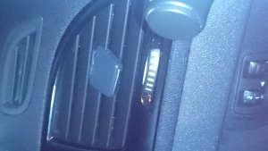

Witam serdecznie. :)
Mój problem dotyczy urwanego "uchwytu" od nawiewu. Nie mam pojęcia jak go nazwać przez co nie mogę też znaleźć gdzie taki kupić. Orientujecie się może gdzie dokupie? :) Czy żeby go zamontować wystarczy "zdjąć" kratke nawiewu?:)
Ja wymieniłem całą kratkę, bo szybciej to trwało a koszt w sumie niewielki.
Gorzej tylko z montażem tego, bo trzeba to dokładnie wsadzić w rurę nawiewu, ale da się :)
Jeśli ten język nie ma pourywanych zaczepów to wystarczy założyć.
Aleksandra08 głowa do góry! Miałem ten sam problem i do naprawy wystarczy wyciągnąć tę lamelkę na której zamontowany jest uchwyt. Da się to zrobić ponieważ te lamelki są wykonane z super elastycznego plastiku a w bokach kratki są zamontowane niezbyt długimi wypustkami (ja nagniesz ją na środku powiedzmy do góry to drugą ręką z jednego boku spokojnie uda Ci się wypiąć ją z mocowania) jak będziesz mieć ją na wierzchu to zwyczajnie ten uchwyt, który się rozpiął sklej po uprzednim nałożeniu na lamelkę. Montaż całości w odwrotnej do opisanej wyżej kolejności. Nawet nie czuję jak rymuję ;-)
OK, mea culpa. Nie dodałem a jest to faktycznie warunek konieczny by nie napsuć przy okazji więcej. Temperatura otoczenia dla tych operacji min 21st . Ja osobiście by mieć pewność, że nic nie pęknie przy tym wyginaniu i wyciąganiu dodatkowo podgrzałem miejscowo demontowaną lamelkę suszarką do włosów. Wtedy tworzywo robi się mega elastyczne i demontaż robimy "z marszu" po sklejeniu uchwytu na lamelce również podgrzałem ją by sprawniej wróciła na swoje miejsce.
Dzięki!:) W takim razie poczekam aż się ociepli i oddam w ręce jakiegoś mężczyzny. Jako kobieta troche spanikowałam ale dobrze, że wydaje się to na tyle proste, że można to zrobić samemu bez udziału "specjalistów" zdzierających fortune na małych pierdołach.:) Niby mały uchwyt a razi teraz w oczy. :/

Witajcie,
mam też taką usterkę jak Aleksandra08.
Odpadła mi blaszka z tego uchwytu nawiewu (panel środkowy :(), tak że nie mogę ruszać nią lewo-prawo. Mam tą cienką blaszkę i uchwyt od sterowania nawiewem widoczny na zdjęciu Aleksandry.
Odpiąłem kratkę nawiewu i niestety, druga część tego "suwaka" wpadła gdzieś do środkowej konsoli. Głęboko i jej nie ma.
Można gdzieś to sobie załatwić?
Ktoś może ma tą małą część?
OK, już naprawione. Kupiłem cała kratkę nawiewu i wymieniłem co potrzeba ;-)
