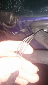

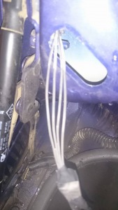

Mam problem poprzerywane przewody do zamka w sedanie 1.5 dci, jak je teraz połączyć?
Sprawdzałem je miernikiem brak napięcia, nie ma nic 4 przewody wszystkie czarne i bądź tu mądry.

Na klapie nie mam wycieraczki, oświetlenia Tablicy nic. Klapa jest czysta ma tylko zamek z elektryki.

W tej elektryce ktoś już grzebał i chyba stąd wszystkie kable w identycznym kolorze.
Do rozgrzebania jest instalacja w klapie bagażnika i ta idąca w aucie do klapy.
Najpewniej połączenia by było sprawdzać przy samym UCH.
Trzeba poszukać w schematach jakie powinny być kolory przewodów i oznaczenia kostek, i ich rozmieszczenie. Po zebraniu tych informacji będzie trzeba odszukać kostki i dosztukować nowe przewody.
