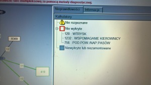

Opiszę swój problem. Pewnego dnia w silniku zatarła się panewka i wymieniłem silnik na drugi auta paliło i było OK

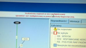

któregoś dnia rano auta nie szło odpalić wyskoczył komunikat o blokadzie po podłączeniu do clip-a wyszło ze blokada jest uszkodzona. Więc zamówiłem druga wyczyszczona do megi. Po założeniu blokady auto nadal nie odpala. po podłączeniu clip-a wyskoczył błąd sieci multipleksowej o uszkodzeniu jakiegoś segmentu.

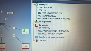

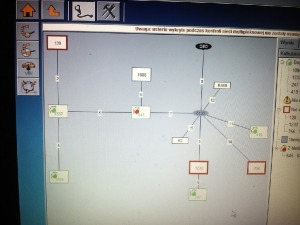

W clipie pokazuje że ecu sinika oraz moduł poduszek i kolumny kierownicy sa nierozpoznawalne. Dodatkowo na mapie modułów w clip-e widać ze na czerwono jest zaznaczona ścieżka łącząca ecu z UCP co to może oznaczać??
Styki w UPC zostały wszystkie przeczyszczone. Dodatkowo przy demontażu UCH nim udało mi się wypiąć kostki to czasem pojawiał się pisk z licznika( głos brzęczyka)
mały up po wypięciu blokady i podłączeniu clip-a błąd o anomalii sieci zniknął więc chyba jednak uwalona jest nowa blokada ;/
