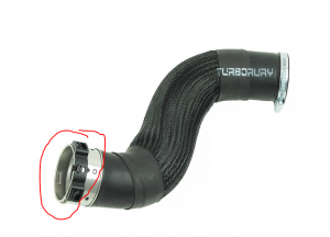

Witam. Na zdjęciu jest uszczelka ze złączki nad alternatorem. W 2 serwisach proponowali mi zwykły oring - czarny, o innej średnicy- ja takiego nie widziałem w tej złączce. Tak więc uszczelka z mojego zdjęcia w serwisie nie będzie dostępna. Można kupić caly wąż z taką uszczelką za ponad 900 zl. Już zamówiłem wąż z allegro jak założę wstawię foto. W megane III po lifcie widziałem zwykle opaski na tych wężach tak, że renault szybko naprawiło swój błąd. Pozdrawiam.

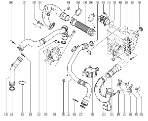

Czy ktoś z forumowiczów wymieniał sam taką uszczelkę - jak na zdjęciu? Na rysunku jest oznaczona nr 14.
Jest to uszczelka z szybkozłączki z połączenia intercoolera z gumowym wężem.

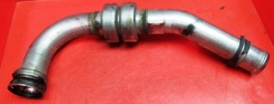

Ja będę wymieniał na zwykłą rurę, już przyszła.
Dodano: 17 sie 2016 - 01:15
Niestety nie zamontowałem nowego węża na zwykłe opaski. Od strony intercoolera metalowa rura ma wyprofilowany kołnierz, przez co wąż można nasunąć tylko na ok 1 cm, a to jest zbyt mało, wąż się zsuwa.
