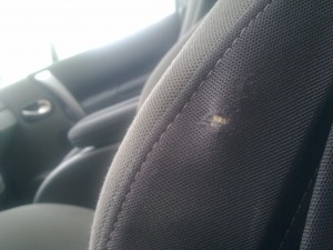

Fotele z mojej Megi są dosyć mocno poprzecierane, a mój budżet jest dosyć mocno ograniczony. W związku z tym postanowiłem kupić fotele z rozbitka i je podmienić, zamiast szukać tapicerów, którzy obedrą mnie ze skóry. Tutaj pojawia się moje pytanie: Jak rozpoznać czy boczne poduszki powietrzne w kupionym fotelu są sprawne i są na swoim miejscu ? Czy przypadkiem nie wybuchły podczas kraksy rozbitka ?
Dorwałem sobie taki fotel i moją uwagę przykuła drobna szczelina z boku tapicerki, ale jak się później okazało w moich też taka jest tylko może bardziej wąska. Innym szczegółem jest taki lekki luz jak stukam palcem w znaczek airbag z boku fotela, ale całość na pierwszy rzut oka wygląda w porządku.

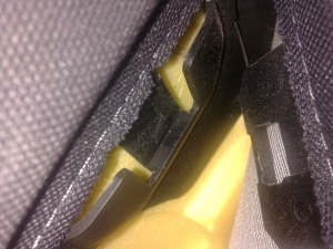

Jeśli poniżej tej szczeliny nie widzisz szycia czy klejenia to powinno być OK.
W swoim cerowałem tapicerkę i miałem poszycie fotela rozebrane.
Właśnie poniżej tego co na fotce są plastikowe zaczepy przy jednej i drugiej stronie.
Jakby poduszka eksplodowała to te plastiki powinny zostać zerwane. Niestety z powodu kombinacji z systemami na lapku nie mam teraz dostępnych fotek z tej operacji. A może....

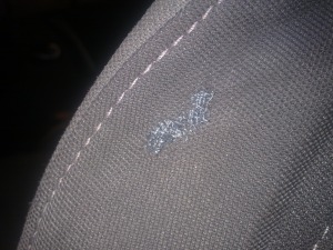

Miejsce naprawy
opisywane zaczepy

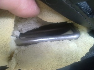

Przyczyna przetarcia
Zacerowane, jak na ślusarza to i tak za ładnie.
Drut z konstrukcji siedzenia i przerwana gąbka oczywiście wcześniej zaklejona kilkoma warstwami materiałowej taśmy klejącej do obrzeży wykładzin podłogowych.
