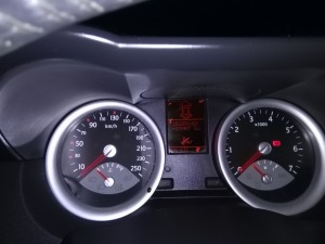

Kilka dni temu kupiłem megane 1.9 dci z wysuwaną navi, która jest zacięta i nie działa nie wyświetla nie reaguje na nic. Handlarz włożył nowy aku i radyjko wymaga pewnie kodu. Pytanie czy radio wyświetlane jest tylko w tym ekranie od navi czy w ekranie pomiędzy zegarami - jest to ten duży ekran i z instrukcji wynika, że opcje audio też tam wyświetla ale mi pokazuje tylko rzut auta z oponami i opcje komputera. Czy przełącza się jakoś w opcje radia?

Jak włączę radio-nawigacje to zamiast autka między zegarami mam to co na górnym pasku ekranu navi, czyli jakie radio, siła głosu itd.
Wtedy jak nie potrzebuje to mogę schować ekran, i mam wszystko na liczniku.
Kod też wyświetla na wyświetlaczu zegarów. W modelach z dużą navi jest dodatkowy CAN między zegarami a radiem.

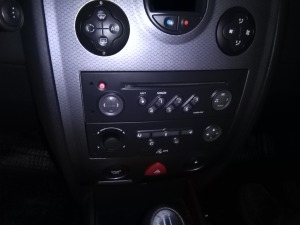

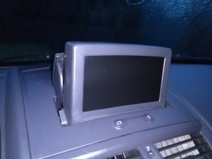

Przesyłam fotki mojej navi i radyjka w megane. Dodam jeszcze, że przed wymianą aku gdy oglądałem auto pierwszy raz przed zakupem to radio działało. Czy koniecznie muszę uruchomić navi, żeby pojawił się menu od radia między zegarami - bo chyba tam wpisuje się kod?? Z góry dziękuję i pozdrawiam.
Edytowane przez aston76
Czyli to Carminat 8000. Czytnik płyt zlokalizowałeś? Może go nie masz? Z tyłu masz wtyczkę z ekranu tak zwaną RGB i drugą zasilającą. Ten model nawigacji jest dość rozbudowany niż model Informee 2 który mam w megane II ph 2.
Opisz co reaguje a co nie. np podświetlenie radyjka, sterownika navi pod radjem, przycisk do wysuwania płyty z czytnika czy reaguje.
Czytnik jest w bagażniku i działa tzn. dioda się świeci jak się wciśnie i płyta wychodzi normalnie, więc myślę, że ok. Mechanizm radia też działa (słychać) i podświetlanie też jest. Mruga dioda na sterowniku navi pod radiem pod tym pokrętłem z lewej. Panel też podświetlony tylko mruga...? Sam ekran od navi bez kontaktu i czarny. Chyba bez wyciągnięcia się nie da???

Rozebrałem wszystko - całą osłonę itp. i stwierdziłem, że ktoś już tam coś grzebał. Mechanizm opuszczania ekranu jest uszkodzony - tzn. ułamany pręt wchodzący w prowadnicę i brak takich małych rolek po jednej stronie. Reszta taśmy, wtyczki są ok moim zdaniem. Wyciągnąłem też radio i moduł od nawigacji i wszystko wydaję się być sprawne.
Pytanie czy ekran nawigacji to jedyne miejsce do wyświetlania funkcji radia? Gdzie i jak wpisać kod? Jak korzystać z wyświetlacza miedzy zegarami? Może gdy jest zamknięty ekran to włącza się ten drugi wyświetlacz na zegarach?
Niezależnie czy mam ekran schowany czy nie to po zamknięciu drzwi wyświetla radio na zegarach. To twoje radio, to chyba jest zwykłe radio i powinno działać z klasycznym wyświetlaczem. Możesz taki zakupić z wtyczką i podłączyć do radia na krótko celem sprawdzenia radia. Zwykłe wyświetlacze za grosze kupisz, tylko musisz mieć wtyczkę: radio i wyświetlacz- wyświetlacz gada po CANie z radiem.

Dopiero dziś mogłem w spokoju zająć się radyjkiem i wyświetlaczem w Megane. Wcześniej sprawdziłem tylko kable w radiu a okazało się, że jest uszkodzona wtyczka w module gps (ma złamaną klamrę) i niedostatecznie była wciśnięta. Wcisnąłem ją na full i od razu pojawił się na wyświetlaczu kod "0000" tak więc kwestia radia jest załatwiona - wszystko śmiga. Ku mojej uciesze na chwilę zaświecił się ekran navi z logo renault ale zaraz zgasł i koniec. Muszę tam zajrzeć jeszcze raz może jednak ta taśma albo te zimne luty czy coś? Dzięki w każdym razie. Pozdrawiam.
