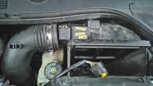

Odpiąłem przepływomierz i jeździ jak zupełnie inny samochód, nie zamula, łapie dół od razu i po jednym dniu jeżdzenia mam wrażenie że mniej pali, ponieważ w mieście komputer aktualne spalanie pokazuje 5-7l max.
Czy wymiana przepływomierza rozwiąże problem? czy lepiej najpierw sprawdzić i np. pożyczyć od kogoś sprawny, bo wina może leży w innym miejscu?

Czy przepływomierz można wymienić samemu?
Wystarczy wyjąć element włożyć nowy podłączyć i wszystko? Czy trzeba jeszcze jakoś z komputerem synchronizować?
Który przepływomierz jest oryginalny do mojej renówki?

Przepływomierz możesz wymienić samemu.
Dobre są przepływomierze Siemensa i Boscha.
Możesz jeździć z odpiętym, nic się nie stanie.

Chcę odkręcić przepływomierz, jak dostać się do drugiej śruby żeby go wyjąć? Pierwsza jest u góry a druga pod nim, tylko ze jej nie widać.

Mechanik sprawdza przepływomierz mówi, że wartości wszystko super jest sprawny. Za 3-4 godziny powie mi czy wtryskiwacze są okej, mimo, że już sprawdzałem 3 miesiące temu wtryski u innego gościa i mówił, że są okej.
Zakładając, że wtryski wyjdą na jego teście poprawnie, a przepływomierz podaje dobre wartości, ale po odpięciu go, samochód jeździ super to co może być jeszcze przyczyną? Pytam się, żebym w razie czego nie został naciągnięty na niepotrzebne koszta.
Edytowane przez bann108
Przepływomierz :D

Jeżeli po odłączeniu przepływomierza auto chodzi dobrze, to już masz winnego.
