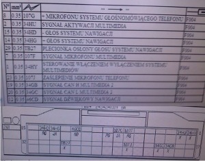

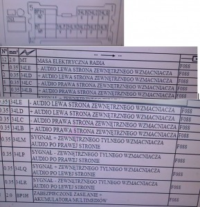

Witam. Postanowiłem w moim Fluencu wymienić zwykłe radio płaskie na poliftowe z bluetooth i wejściem usb. Zakupiłem takie na allegro z Megane III, a na innej aukcji wyświetlacz mozaikowy również z Megane III. Wymianę rozpocząłem od wyświetlacza, po wpięciu kostki wyświetlił się napis Renault, temperatura i migająca godzina, więc wszystko w porządku, lecz gdy wyciągnąłem swoje radio okazało się, że to z usb ma dwa oddzielne złącza jedno ma 12 pinów, a drugie 32. Udało mi się znaleźć na forum rozpiskę pinów obydwóch wtyczek oraz od mojego radia. Wyczytałem, że wtyczka 12 pin pasuje pasuje od Dacii i udało mi się ja kupić na allegro, lecz wtyczki 32 pin nigdzie nie udało mi się znaleźć, więc postanowiłem podłączać na wsuwkach. Według symbolów pinów na rozpisce wtyczki 12 pin są głośniki, masa i plus radia, zaś wtyczka 32 pin jest to nawigacja, mikrofon i sterowanie sytemu multimediów. Kostkę 12 pin w całości podłączyłem, a do złącza 32 pin dwa przewody: 34HU sygnał aktywacji multimedia i 34HY sterowanie włączeniem wyłączeniem systemu multimediów. Przy próbie włączenia radia nic się nie dzieje na wyświetlaczu również lecz gdy włożę płytę to przyjmuje ja i wysuwa po naciśnięciu przycisku wysuń. Podejrzewam, że pewnie muszą być jeszcze podłączone jakieś przewody, które zostały z mojej wiązki lecz symbole pinów wtyczki nie zgadzają się z tymi od radia z usb oprócz trzech przewodów do mikrofonu i dwóch podłączonych. Dla Znawców tematu proszę o pomoc w załącznikach zostawiam rozpiskę pinów wtyczek. Za wszelkie informacje z góry dziękuje.

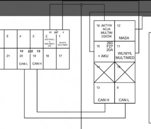

znajdz schemat z liniami , gdzieś sie tam machnąłem z jedną parą kabli, zobacz po oznaczeniach.
http://megane.com.pl/index.php?app=core&module=attach§ion=attach&attach_rel_module=post&attach_id=19199
do kostki 32 piny musisz mieć minimum 4 kable podłączone: CAN L ; CAN H ; właczenie multimediów ; aktywacja multimediów

Wielkie dzięki kolego za schemat akurat tych przewodów nie mam podłączonych. W piątek wracam z delegacji to podłącze i dam znać czy radyjko odpaliło. Mikrofon też chcę zakupić, bardzo mi się przyda zestaw głośnomówiący. Mam jeszcze takie pytanie gdzie dokupię kostkę 32 pin? Gdyż chciałbym, aby to było solidne połączone w ASO zaproponowali mi tylko cała nowa wiązkę z pod deski rozdzielczej za 1400zł, więc panom podziękowałem a na szrotach nie maja takich aut. Również chciałem zapytać zapytać o manetkę przy kierownicy do sterowania radiem czy ja też muszę wymienić?

Po długim czasie Udało mi się w końcu zdobyć kostkę 32 pin. Podłączyłem według schematu od kolegi kubaso i radyjko odpaliło wielkie dzięki za pomoc. wpisałem kod i wszystko działa jak należy, lecz mam problem z ustawieniem godziny przy starym wyświetlaczu miałem przyciski do ustawiania godziny, a mozaikowy ich nie posiada. W ustawieniach radia nigdzie nie znalazłem opcji do ustawienia godziny, a instrukcji do radia ani wyświetlacza nie posiadam. Stąd prośba do was o pomoc. Pozdrawiam
