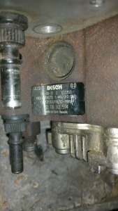

Witam. W ostanim czasie z mojej pompy wtryskowej wydobywają się dziwne dźwięki więc myślę iż jest już jej powoli koniec. Posiadam takie oznaczenia na niej :
post-51810-0-48552800-1456420185_thumb.jpg .

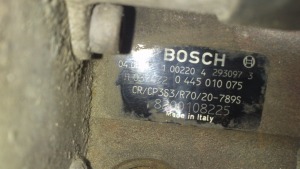

Mam możliwość kupienia używanej z anglika z poliftowej wersji z przebiegiem niecałe 200 000 km o oznaczeniach :
i tutaj mam pytanie: czy ta pompa którą chcę kupić będzie pasować? Jest ona również bez elektrozaworu więc zapytam czy mój będzie można przełożyć do tej nowej i będzie tak samo działać?
Nowsza pompa podaje znacznie wyższe ciśnienie (1600 bar), więc nie wiem, czy sterownik silnika to ogarnie.
Nie wiem też czy dobrze kojarzę, ale jest też chyba inne mocowanie pompy.
Wydaje mi się, że nie ma sensu eksperymentować.
