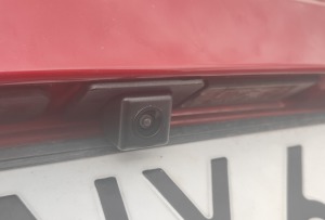

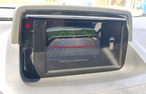

Ja finalnie zdecydowałem sie ciągnąć kabel bezpośrednio z ekranu.
Jako że nie lubię ingerować w fabryczną instalacje, to po prostu wyciągnąłem odpowiednie liny z wtyczki i w ich miejsce włożyłem swoje. Kable pociągnąłem nad schowkiem, przy prawym progu do tyłu auta. Przy przestrzeni bagażowej po lewej stronie, aż do klapy. Najgorsze było przeciągnięcie kabla z wtyczką chinch przez tą gumowa przelotkę między karoserią a klapą.
Co ciekawe wykorzystałem kabel chinch z dodatkową żyłą zasilania. Przed przeciągnięciem podłączyłem do testów i zagrało. Dopiero po chwili zorientowałem się że nie podpiąłem masy zasilania. Ale działa bez tego. Widocznie w kamerze obie masy są zmostkowne, innej opcji nie widzę.
