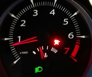

Posiadam od Czerwca Meg II ph II 1.6 16V silnik K4M z 2006r, samochód sprowadzany z Niemiec. Płynu chłodniczego nie zmieniałem.
Dzisiejsza sytuacja -5C na dworze, podróż z korkami około 12km 30min wskazówka nie doszła nawet do pionowego poziomu jak na załączonym zdjęciu.
Nawet jak było cieplej na lato, jesień, wskazówka nigdy nie dochodziła do czwartej kreski, maksymalnie trzecia, może ponad.

pytanie czy to normalne, że ta wskazówka nie stoi pionowo?
