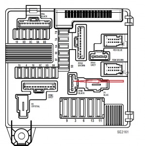

Chciałem Sprawdzić czy mam sprawny rozrusznik i jakoś na krótko zakręcić nim przykładając plusowy kabelek od akumulatora do bezpiecznika.
Nie ma dostępu do kabli na rozruszniku i nie widzę gdzie kabel idzie od elektromagnesu -ten co załącza rozrusznik. Proszę o pomoc
dodam że nie mam kanału by od spodu dostać się do rozrusznika.

Skrzynka bezpieczników pod maską, należy lekko wysunąć moduł UPC w stronę akumulatora i podać zasilanie z + akumulatora na zaznaczony strzałką pin z pomarańczowym przewodem.
