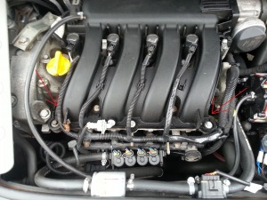

Znalazłem dziś wyciekający olej , zaznaczylem go czerownymi strzałkami w tych dwóch miejscach. Pasek rozrządku tez wygląda dobrze.

Na kolektorze dolotowym nie ma skąd wyciekać olej, chyba że ktoś go polał.
Ściągnij plastikową część kolektora i sprawdź, czy czasem pod nim nie masz oleju.
Możliwe, że puściła uszczelka pokrywy zaworów (a raczej silikon, bo uszczelki tam nie ma).
